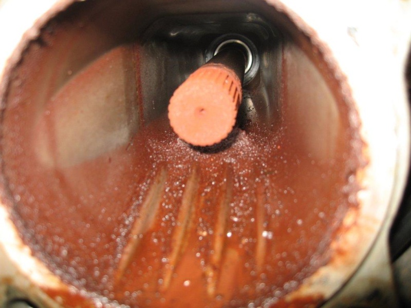

Personalmente sconsiglio questa soluzione.
Il giunto a pera non è più disponibile come ricambio da anni.
Poi come ribadito, in caso di smontaggio è una messa da morto... prete lascia perdere.

scusa ma una volta saldato non si riesce più a smontare il diff?
e  a montarlo allora come fai?
o sennò uno si rassegna a sentire il clak, tanto non credo succeda nulla ;
forse dopo anni di uso smodato col clak
comunque ricordo che lavorando un pò di frizione e acceleratore non si sentiva

Stefano nella tua Shamal questo problema non dovrebbe esserci.
La modifica ' stata introdotta proprio su questo modello, poi a seguire.
L'albero che collega l'ingranaggio del differenziale è stato modificato. (Vedi esploso part. 10)
Ciao a  tutti  - Pagina 2 Shamal10
Rispondo alla tua domanda....guarda queste foto.
Ciao a  tutti  - Pagina 2 Img_6710
Ingranaggio differenziale montato. Monta il giunto a pera sull'ingranaggio (l'accoppiamento è il lato più grande)del differenziale e saldalo.
Un domani che devi svitare il dado, come fai a passare con la chiave da quel misero foro?
Ti allego altre foto.
Ciao a  tutti  - Pagina 2 Img_6712
Ciao a  tutti  - Pagina 2 Img_6713

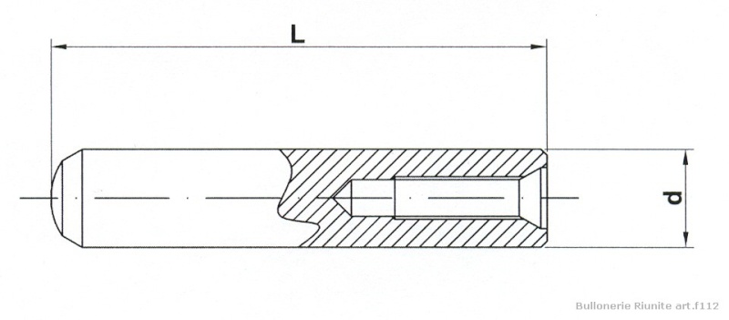

Si è cercato di portare l'accoppiamento della scanalatura verso l'albero di trasmissione per evitare
che il gioco si amplificasse. Una soluzione "casereccia" ci sarebbe.
Forare insieme il pignone del differenziale con il giunto a pera, poi piantare una spina cementata con foro di estrazione. In caso di smontaggio la spna si può estrarre facilmente.
Questa è la spina in questione.
Ciao a  tutti  - Pagina 2 Spina10
Ciao a  tutti  - Pagina 2 Spin10

Marco questa mi sembra una idea ottima!
