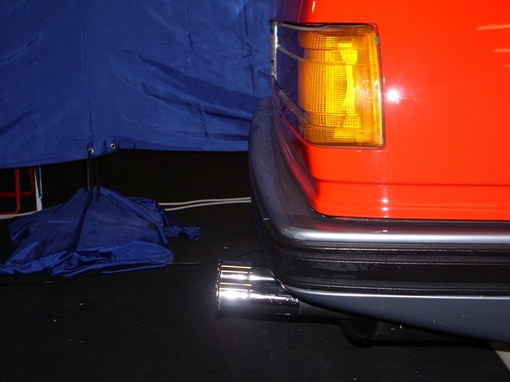

Lo scarico originale si trova su eBay dai 20 ai 70 euro per il terminale (da verniciare pero' nero opaco), il centrale e' in listino ImaSaf a poco piu'.
Gioverebbe inoltre montare i classici terminali cromati arricciati, quantomeno a filo del paraurti.
In fiera a Padova c'era uno che li aveva fin troppo sporgenti, forse un nostalgico delle Ghibli anni '70!
Skid salva una Si per riportarla ad antico splendore Imgp3916
Skid salva una Si per riportarla ad antico splendore Imgp3917
Ottimi come sensori di parcheggio :19:

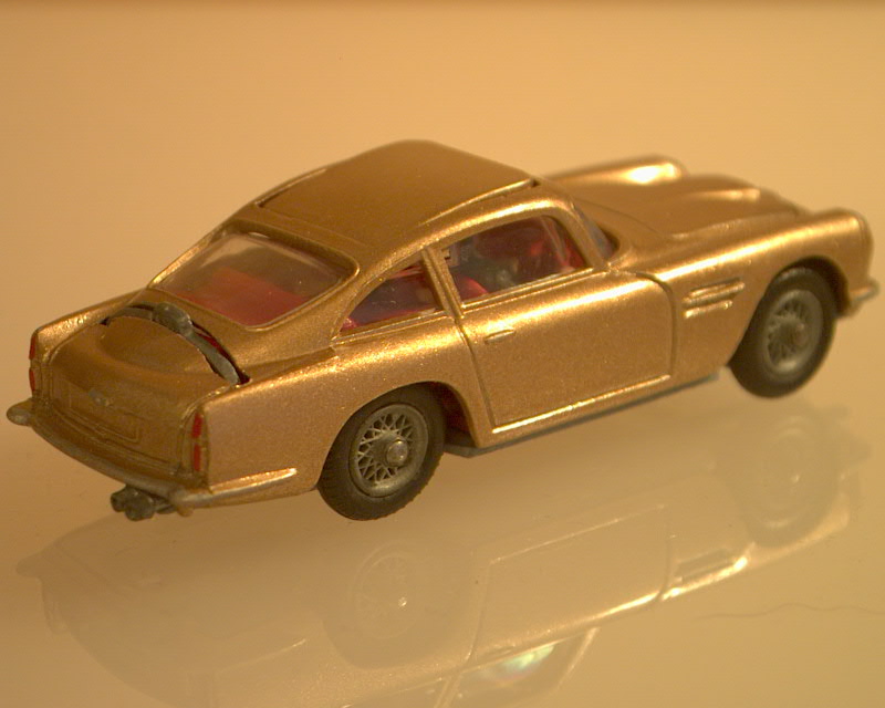

Hai provato a premerli?
Magari sono come quelli dell Aston Martin di 007 della Corgi Toys che comandano la fuoriuscita dello scudo antiproiettile...
