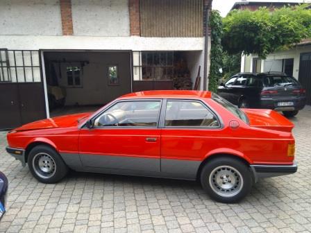

| Oggi pomeriggio è finalmente arrivata...la mia seconda biturbo..
S I 88

 | Titolo: Re: Arrivata!! Lun 30 Lug 2018 - 13:49 | |
| Ullalla!
Di interni come è messa, vedo male o ha gli interni beige? | |
flatfour
 | Titolo: Re: Arrivata!! Lun 30 Lug 2018 - 14:11 | |
|  manca la radio e necessita di un cambio d'aria... è stata ferma parecchi anni... ho dovuto sostituire la pompa della benzina perchè era bloccata, ora un bel tagliando e via! | |

| Questo è interesate, Le Si rosse e grigie dovrebbero avere i famigerati interni finta pelle di Siena, c'è un piccolo dibattito in corso qui nel forum sul fatto che negli ultimi mesi del '88 siano state prodotte anche rosse e grigie con gli interni in pelle/alcantara beige.
Dovrebbe essere possibile ottenere un certificato che attesti che il tuo esemplare è effettivamente uscito con gli interni beige, se in un lontano futuro volessi rivenderla porebbero contestarti l'originalità.
Comunque riguardo la Si ti sei preso una gran macchina fagli fare un bel tagliandone, con un controllo generale sulla meccanica ''fredda'' tipo scatola sterzo freni e ammortizzatori e ti ritrovicon una macchina che non dico puoi usare tutti i giorni ma quasi... | |

| è immatricolata aprile 88... non ho certezze riguardo un "trapianto" ma gli interni sembrano essere i suoi, ho guardato attentamente sotto e le zone di fissaggio dei sedili ma sembra non essere mai stata smontata. con il telaio si potrà risalire al tipo di allestimento? | |

allora, questa mattina ho scritto a Collina per chiedere info.. effettivamente la mia macchina è stata prodotta con interno terra di siena ma probabilmente prima della consegna al primo intestatario attraverso concessionaria (non so se posso fare nomi quindi per sicurezza evito) di Roma è stato sostituito con quello attuale. Prodotta a dicembre 1987 e immatricolata 30 aprile 1988 dopo esattamente un mese passato in concessionaria. la cosa più importante è che numeri telaio/motore corrispondono
