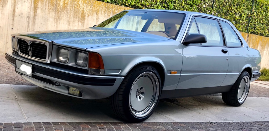

| Ho comprato la 228 oramai una decina di anni fa. Non è stato un acquisto semplice, nel senso che si sono susseguiti diversi inghippi da quando ho accordato con l'anziano proprietario l'acquisto della sua "ammiraglia", che usava sporadicamente come auto di rappresentanza (solitamente usava una Innocenti Mini come utilitaria, e una Biturbo 420 come auto "della domenica"). Dopo lunghi periodi passati in officina in attesa di una ripassata meccanica, in tappezzeria in attesa di una profonda pulizia degli interni, in carrozzeria per il ripristino esterno e per la sostituzione del parabrezza, dall'elettrauto per la ripassata generale di contatti, fusibili, sensori e strumenti vari, finalmente a maggio 2017 l'avevo inaugurata per il raduno del BCI svolto a Monselice. In quella occasione però mi sono accorto che le anziane Pirelli PZero che montava da 20 anni non erano più affidabili: non c'era più tenuta nonostante il battistrada ancora molto alto. Con l'occasione della sostituzione delle preziose gomme decisi di chiedere il nulla-osta in Maserati per montare le misure delle Ghibli KS e GT, con lo stesso diametro di rotolamento ma molto più performanti nella guida e appaganti esteticamente. Ora finalmente l'auto è pronta:       ________________________________________ "Se un'automobile non è stata di successo, sono quasi certo che non mancherà di piacermi"

 | Titolo: Re: MASERATI 228 Lun 1 Ott 2018 - 22:06 | |
| bellissima Dario!!!! merito dei cerchi. ma : omologati a libretto o solo nulla osta? raccontaci la trafila.
dietro è normale sia cosi alta? | |

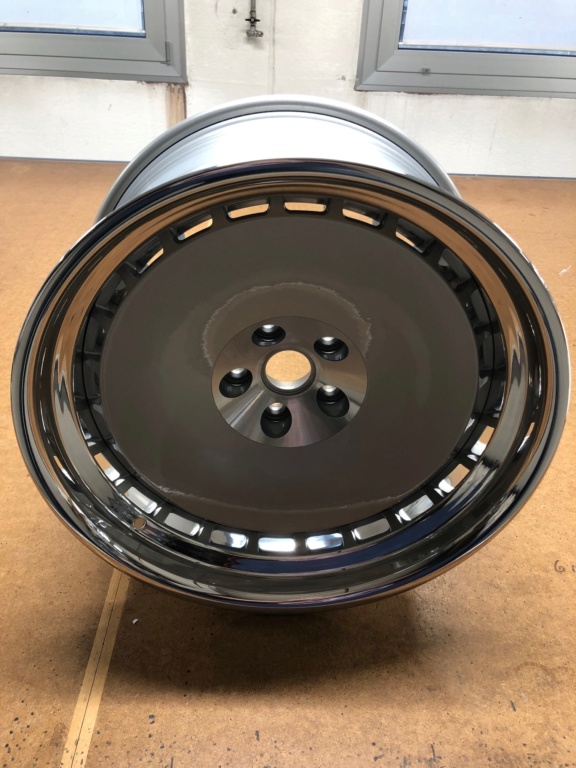

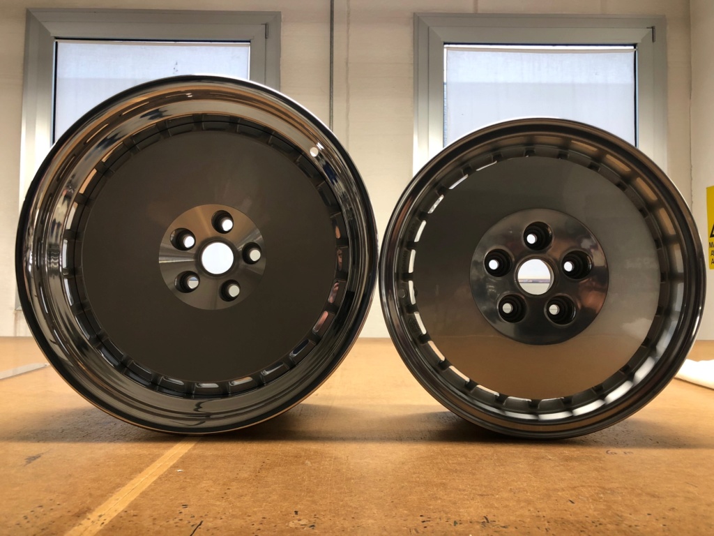

- 2 domande ; che cerchi sono quelli ? E quanto e’ costata se e lecito chiederlo , alla fine la vettura ?
Si tratta di ruote "finto monoblocco" (cioè delle componibili in 3 pezzi) nella misura 17x8" anteriore (con gomme 215/45-17) e 17x9,5" posteriore (gomme 245/40-17).     Tanto per raffrontare coi cerchi di serie:   Per quanto riguarda i costi finali, sinceramente non lo so. E' dal 2008 che ci vado dietro, con addebiti di tutti i tipi. Trasporto, ricambi rari, lavorazioni varie, interventi risolutivi su lavori già fatti in modo errato... ________________________________________ "Se un'automobile non è stata di successo, sono quasi certo che non mancherà di piacermi"

- dietro è normale sia cosi alta?
Si, non è alta di assetto, ma proprio di disegno della linea. La stessa linea di cintura ha un andamento a cuneo estremizzato verso l'anteriore. ________________________________________ "Se un'automobile non è stata di successo, sono quasi certo che non mancherà di piacermi"

| - ammiraglio66 ha scritto:
- I cerchi a mio avviso sono un pò grandini….rispetto al giro del passaruota, forse con il 16" la linea sarebbe più armoniosa. Questo è un giudizio guardando le foto, dal vero probabilmente danno un' impressione diversa. Guardando la quarta foto il filo del cerchio posteriore mi sembra un po' troppo sporgente rispetto al giro passaruota.
Infatti avevo cercato (e trovato in UK) i cerchi posteriori da 9" della Shamal, mentre gli anteriori da 8" già li avevo. I 7 razze poi sono tra i cerchi in lega più belli di sempre. A fermarni sono state le gomme, già di difficile reperibilità. Le più "di marca" disponibili sono le Toyo Proxes anteriori (con prestazioni mediocri) e le Cooper posteriori, o qualcosa del genere... Per cui, considerando che la Ghibli ha grossomodo le stesse proporzioni, sono andato direttamente sulle misure Ghibli. Certo avrei fatto bene a farmi fare un rendering più particolareggiato, ma sono andato diretto al primo tentativo: padelle! - ammiraglio66 ha scritto:
- Dario NON mi odiare per quello che ho scritto…
Ormai mi conosci… sono talmente ottuso sull'originalità che qualsiasi modifica fatta non rende come quella di serie. Scherzi?? Io apprezzo le critiche, soprattutto se fatte con cognizione di causa! Per quanto riguarda l'originalità, certo è un valore assoluto da preservare, soprattutto su vetture anziane, rare, artigianali ed esotiche come questo modello costruito a mano a Modena in poco pi di 400 esemplari, dei quali rimangono forse 100 pezzi nel mondo. Per questo motivo ho riposto le ruote originali, dopo averle pulite e ingrassato le Pirelli PZero, in un ambiente asciutto e buio. Se e quando serviranno, sono li belle e pronte per essere rimontate. Nel frattempo mi godo l'auto in piena sicurezza, con le prestazioni che delle Michelin PS4 (classe A su guida col bagnato, benchmark sugli spazi di arresto) possono garantire abbinate a cerchi performanti (non volti al massimo risparmio) e dimensionati per dare la massima stabilità e tenuta. Poi... anche l'atto estetico, dal vivo, ha un impatto entusiasmante. ________________________________________ "Se un'automobile non è stata di successo, sono quasi certo che non mancherà di piacermi"

Si, non è alta di assetto, ma proprio di disegno della linea. La stessa linea di cintura ha un andamento a cuneo estremizzato verso l'anteriore. quindi a libretto non le hai...  dicevo alta perche guardavo la distanza passaruota /gomma , ma come dici tu probabilemnte e il design . comunque fantastica in questa configurazione!  | |
