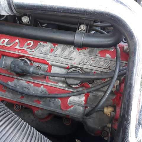

| ICiao a tutti, c’è attualmente in asta su catawiki una Racing ed è pure in Italia...che ne dite? È normale abbia la radica? | |
maurizio26180
 | Titolo: Re: Maserati Racing all’asta su catawiki Ven 17 Apr 2020 - 21:17 | |
| Ho visto l'annuncio. La radica potrebbe anche starci (i fascioni neri erano spesso radica riverniciata). Mi sembrano invece molto strani i sedili, che normalmente sulle racing erano interamente in pelle. Di sicuro non sono originali i tasti sul tunnel centrale, ma prelevati da una Ghibli. Peraltro, normalmente, le racing nere dovrebbero avere gli interni bianchi. Tuttavia, anche quella che avevamo in famiglia, era nera con interni neri (però interamente in pelle). | |
maurizio26180
 | Titolo: Re: Maserati Racing all’asta su catawiki Ven 17 Apr 2020 - 21:19 | |
| Anzi, questa non è una Racing (la Racing aveva la scritta "Racing" su entrambe le teste del motore).
Questa credo sia una 2.24... | |
 | Titolo: Re: Maserati Racing all’asta su catawiki Ven 17 Apr 2020 - 21:54 | |
| Sui documenti c'è scritto 2.24v ovunque e in effetti le teste della Racing avevano scritto Racing. Non solo, ma mi pare che il vano motore sia stato modificato pesantemente prendendo dei pezzi della Ghibli per spostare il filtro dell'aria e inserire una barra duomi (arrugginita). C'è anche un bel po' di silicone rosso intorno all'uscita del tubo di ricircolo vapori olio. Le foto sono orrende. A me sembra un pasticcio. Molto meglio la MC Stradale sempre su catawiki :) | |
 | Titolo: Re: Maserati Racing all’asta su catawiki Ven 17 Apr 2020 - 22:10 | |
| Esatto Maurizio, sui coperchi valvole compare la scritta Racing. Inoltre non aveva le radiche, ma gli inserti verniciati. Nelle foto che ha messo si nota il catalogo della 2.24V  | |
 | Titolo: Re: Maserati Racing all’asta su catawiki Ven 17 Apr 2020 - 23:20 | |
| Secondo la descrizione del veicolo il vincitore porta a casa anche le 'increased turbines' oltre che un cambio ZF a 6 marce: ma non è Getrag il 6 marce?
E' interessante la descrizione del veicolo: 306hp. Dalle foto si vede che il plenum è rosso, il filtro è in posizione Ghibli, ma le candele sono 2.24v. Sotto cofano sembra più una Ghibli che una 2.24v, o no? Possibile che abbiano fatto uno swap con un motore Ghibli tenendo parte degli accessori del motore originale 475? Mi sembra un gran mischione. | |

| Quella è una 2.24 MY92 a cui hanno messo i fari posteriori della racing e tutto il gruppo motore/cambio della Ghibli. In pratica un tarocco pauroso, che probabilmente andrà come un missile, ma a livello collezionistico puro, vale solo come ricambi. Aggiungerei le noi assicurative in caso di incidente, dato che sul libretto non corrispondono i KW (difficili da verificare) ma neppure il cambio a 6 rapporti +RM ( facilissimo invece da verificare ) | |

| Aggiungo che guardando le foto, la targhetta rivettata sulla carrozzeria non è sulla traversa anteriore dove le hanno le Racing, ma è sula paratia parafiamma lato passeggero ( dove le hanno le 2.24 ). lo stesso è confermato dal libretto tagliandi e da quello uso e manutenzione. Tarocco al 100x100. Per quello che riguarda il prezzo di 10.000 al momento è inferiore al prezzo italiano delle 2.24 prima serie. | |
