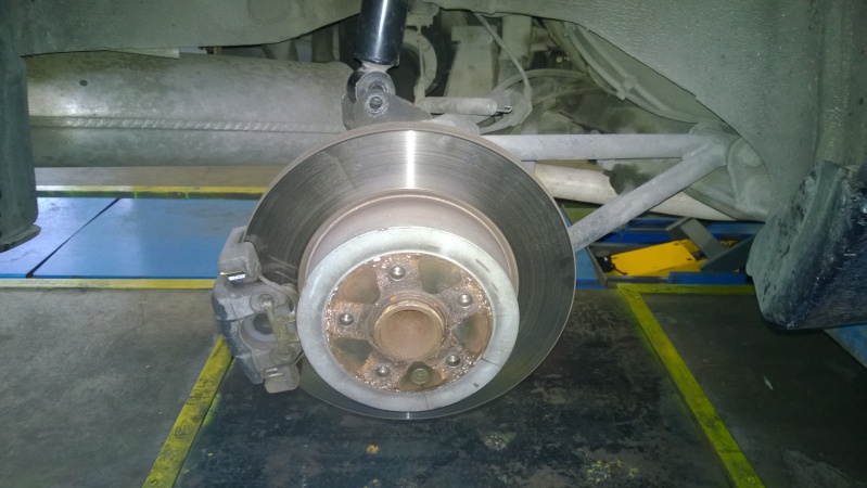

E comunque giova ricordare che la prima serie Ghibli ha ancora tutto il retrotreno scatolato, eredità della 2.24.
Dalla MY94 il retrotreno è diventato in tubo e tondini di acciaio, più preciso e non soggetto ad arrugginirsi.
differenze 224 ghibli Wp_20110
La foto fu fatta durante un cambio di ammortizzatori posteriori e con la macchina stranamente iper-sporca !
