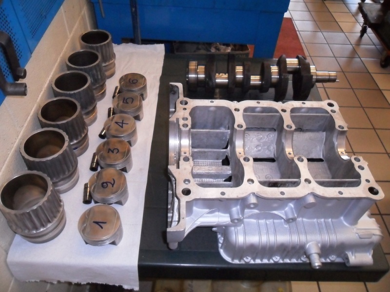

Smontata la testa, prima sorpresa: tutti e tre i cilindri rigati, causa bielle storte, quindi tre gruppi cilindro/pistone da cambiare, che tristezza !!!
Però … non possiamo montarli nuovi a sinistra, e a destra lasciare i vecchi, il motore non sarebbe bilanciato correttamente … quindi? Ivano Campana tira fuori dal suo fornitissimo magazzino ricambi usati-ma-ancora-ottimi tre gruppi cilindro/pistone in ottime condizioni, e mandiamo le bielle a „squadrare“.

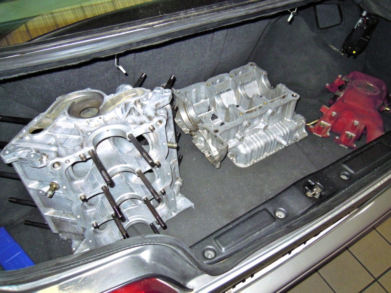

In attesa delle bronzine, si fa completamente a pezzi il motore e lo si pulisce tutto facendo tornare tutti i componenti „color del nuovo“. Durante una visita in officina, apro il baule e ci trovo un monoblocco, un basamento ed un polmone di aspirazione in condizioni ottime (il mio era conciato male): mi domando „ma mi stanno cambiando anche questi?“, poi mi rendo conto che sono i pezzi del mio motore tirati a lucido … tranne il polmone di aspirazione, proveniente dal solito magazzino ricambi usati-ma-ancora-ottimi, perchè il mio „non si poteva vedere nel cofano di una Maserati“ … no comment!

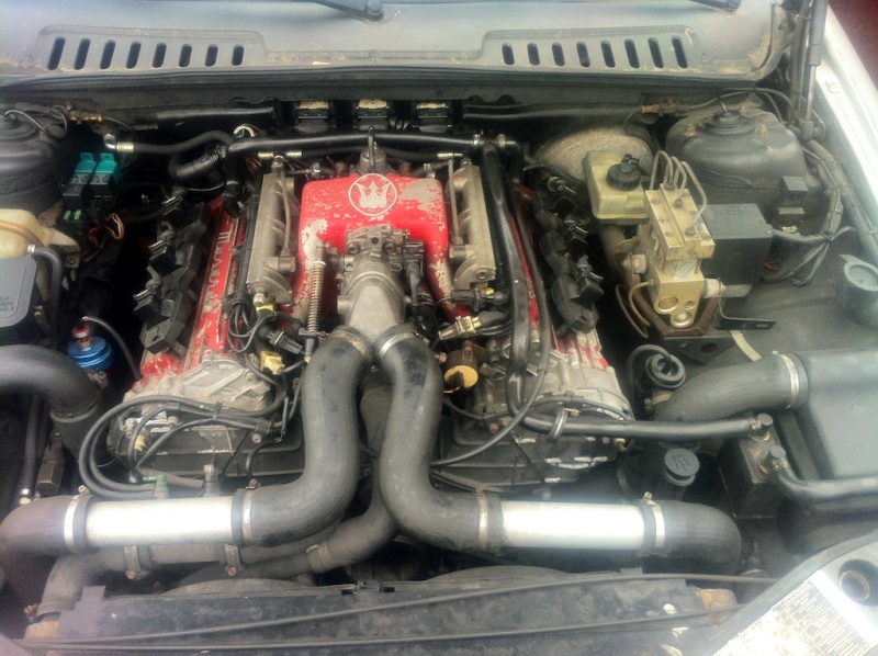

prima ...
durante ...
Dopo ...
