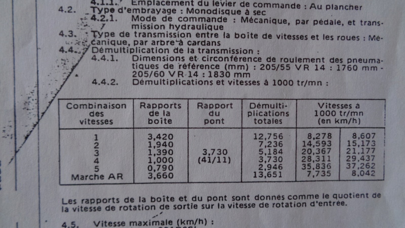

ammanco di potenza Empty
MessaggioTitolo: Re: ammanco di potenza   ammanco di potenza Icon_minitime1Mar 13 Dic 2016 - 15:09
Per controllare il contatore è possibile utilizzare questa tabella
ammanco di potenza Dsc01110
 (È parte del documento accettazione consentendo la circolazione in Francia di Biturbos
MessaggioTitolo: Re: ammanco di potenza   ammanco di potenza Icon_minitime1Mar 13 Dic 2016 - 19:29
Grande fab. cheers cheers
Documento molto utile. Wink
Grazie Very Happy
